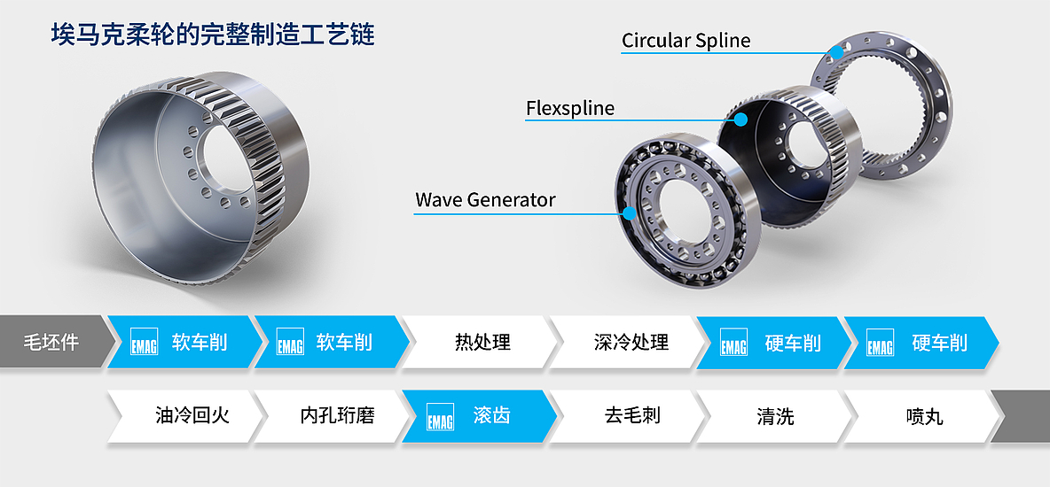

柔轮制造工艺链
柔轮的制造采用多阶段工艺流程,涵盖软加工和硬加工。每个工艺步骤必须精确协调,以达到要求的最终质量。
1. 软车削:毛坯几何形状的预加工,热处理前的轮廓精加工
2. 热处理:淬火与高温回火,液氮深冷处理,随后进行低温回火
3. 硬车削:热处理后的精密加工,功能表面的精加工
4. 油冷回火:热稳定化与应力消除
5. 内孔珩磨:对内孔进行高精度精加工,作为齿轮加工的定位基准
6. 滚齿:齿轮加工
7. 去毛刺:去除齿缘上的加工毛刺
8. 清洗:工业零件清洗
工艺流程图展示了柔轮的制造过程:软车削、淬火、深冷处理、硬车削、珩磨、滚齿、去毛刺、清洗、喷丸
埃马克柔轮的完整制造工艺链。从毛坯到成品部件的十二个步骤
