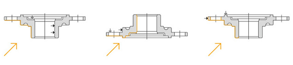

法兰加工采用三次装夹。通过 L/ U 型料道和自动翻转单元将三台 VL 2 车床连接在一起。
法兰加工系统采用三次装夹
高效的法兰加工系统为车床提出了极高的要求。EMAG 可为零件的经济加工提供适当的 VL 系列车床。
VL 法兰加工线
车床结构紧凑,确保了较短的屑对屑时间。与卧式自动车床相比,生产效率提高大约 15%。
采用六次装夹实现工件的全套加工:
OP 30OP 20OP 10
外轮廓的精加工
平面的精加工
35 秒
倒角和车削
端面车削
内轮廓车削
内平面车削
34 秒
平面车削
倒角和端面车削
钻孔
内棱角
34 秒
