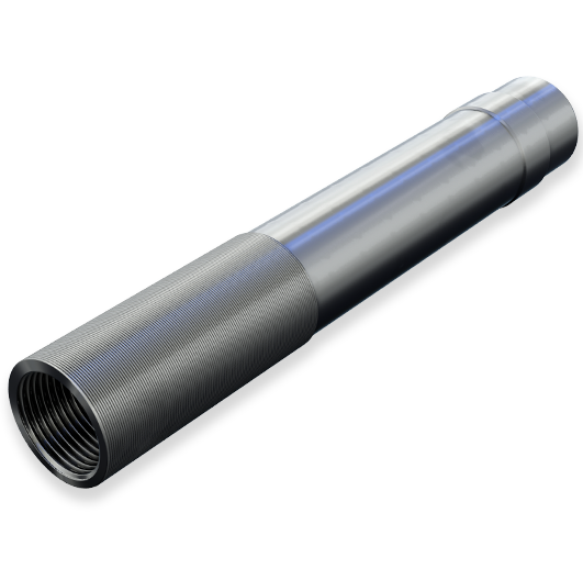

行星滚柱丝杠的螺母带有内螺纹,滚柱在其中运动。该内螺纹必须以极高的精度加工,以确保整个系统运行平稳、承载能力高且使用寿命长。 对于反向(倒置)行星螺杆传动,这些要求更为严苛:螺母的长径比通常为5:1至8:1 - 且经热处理后,部件硬度可达60 HRC。
一个典型的工件,例如用于机器人应用的螺母,总长约150毫米,内径约20毫米。表面粗糙度必须达到Ra 0.4。 热处理前,材料硬度为26–32 HRC;淬火后,硬度升至60 HRC,部分甚至可达65 HRC。孔深、高工件硬度以及极小的公差(圆度≤0.025 mm,同心度≤0.025 mm)的结合,共同决定了整个制造过程。
带长内螺纹的行星滚柱丝杠
用于反向行星滚柱丝杠的螺母。该部件具有特征性的长径比,并带有内螺纹。
