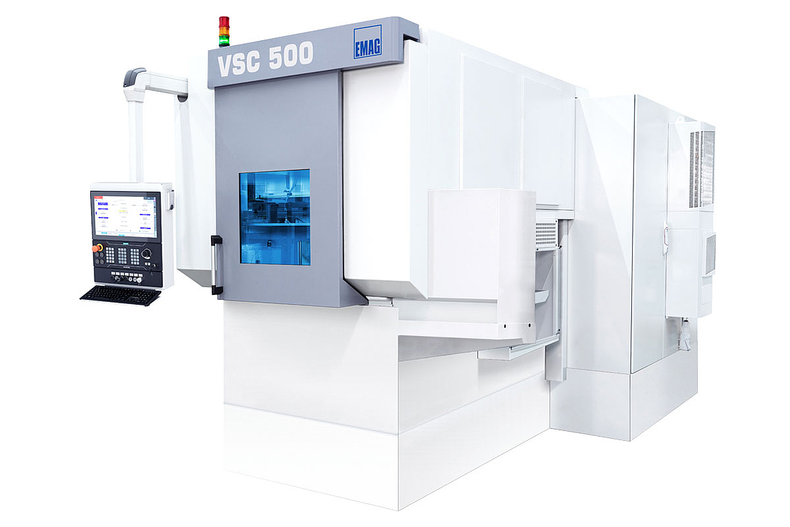

VSC 500 (Couplings)
  • 最大卡盘直径: 500 mm | 19.5 in
  • 公称直径为: Inch 6 ⅝ – 13 ⅜
  • X轴行程: 1,000 mm | 39.5 in
使用 VSC 500 加工所有螺纹类型
EMAG 为几乎所有尺寸的接箍和工具接头提供定制化加工解决方案。为实现此定制化,埃马克提供了广泛的中间驱动和倒立式车床。通过对加工要求进行个性化配置可以确保生产系统高度的经济性。当工件在倒立式车床 [VL、VSC(单主轴和双主轴)和 VLC 机床] 上进行加工时,机床通过上下料主轴自行上料。
接箍加工机床 – 加工接箍和工具接头的解决方案
使用倒立式上下料车床 VSC 500 可以完整加工公称直径为 6 ⅝ – 13 ⅜“ 的接箍。
实际上每种可想到的螺纹,例如 API 或 GOST 螺纹均可以制造。在油田技术领 域中这尤其是一个重要因素。
VSC 车床的基础是由 MINERALIT® 高级矿物料浇铸而成的稳定机床床身。
灵活的工件流降低了占地面积和成本
VSC 系列的车床通过上下料主轴自行 上料。工件从左侧还是右侧输入或输 出,也就是生产线中的工件流以及车床的布置可以自由选择。优点:占地面积和联机成本都显著降低。通过各种不同的自动化组件也保证了生产系统的一体化。
优势 VSC 500 (Couplings)
  • 每台机床都是一个生产单元,因为机床通过上下料主轴自行上料
  • 行程极短,并由此缩短了上下料时间
  • 工件进行运动,刀盘位置固定
  • 理想的自由落屑,因为刀具布置在 工件下方
  • Z 轴(可选)上液体静压导轨的工作主轴在软加工和硬加工时可以保证高的工件质量和长的刀具使用寿命
  • 所有决定精度的组件均为液体冷却
  • 安全、无磨损和免维护的加工区盖板
  • 干加工对于 VSC 来说是一件易事,工 件主轴和刀具的布置理想
