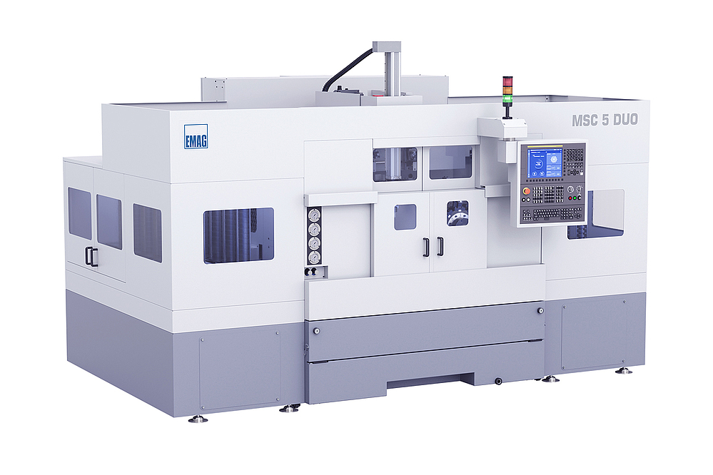

MSC 5 DUO
  • 最大加工直径: 120 mm | 4.5 in
  • 最大转弯长度: 85 mm | 3.5 in
  • X轴行程: 130 mm | 5 in
MSC 5 DUO:前置式数控车床,
实现最高生产率
MSC 5 DUO 是一种双主轴数控车床,专为满足现代批量生产的要求而设计。由于采用了创新的分体式床身设计、强大的主轴单元和集成式三轴龙门装载系统,该车床在生产率、精度和加工可靠性方面树立了新的标准。
用于自动化批量生产的高生产率双主轴车床
MSC 5 DUO 车床的主要优点
  • 双主轴同时加工,生产率高
  • 集成的三轴龙门装载系统缩短了非生产时间
  • 分体式床身设计和热稳定主轴保证了最高精度
  • 设计紧凑,可集成到现有生产线中,节省空间
  • 智能冷却系统和主轴监控功能确保了高工艺可靠性
  • 维修部件易于接近,故障诊断清晰,便于维护

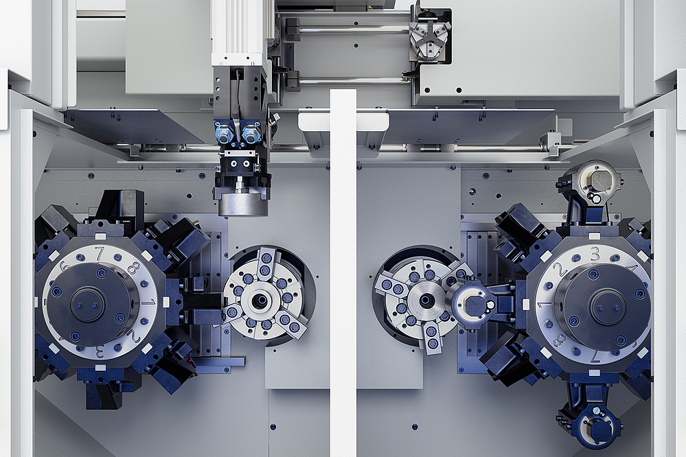

创新的分体式床身设计是实现出色加工效果的基础。这种精密的床身设计将两个工作区域机械地分离开来,从而防止了同步加工过程中的振动传递。这样,即使在要求苛刻的加工过程中,也能确保两个主轴的尺寸精度恒定不变。

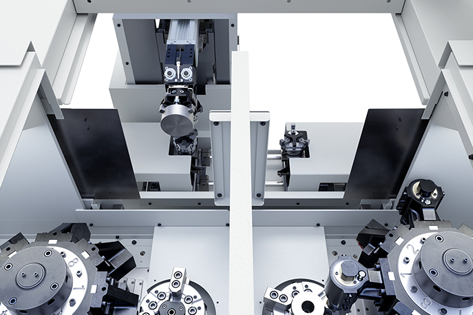

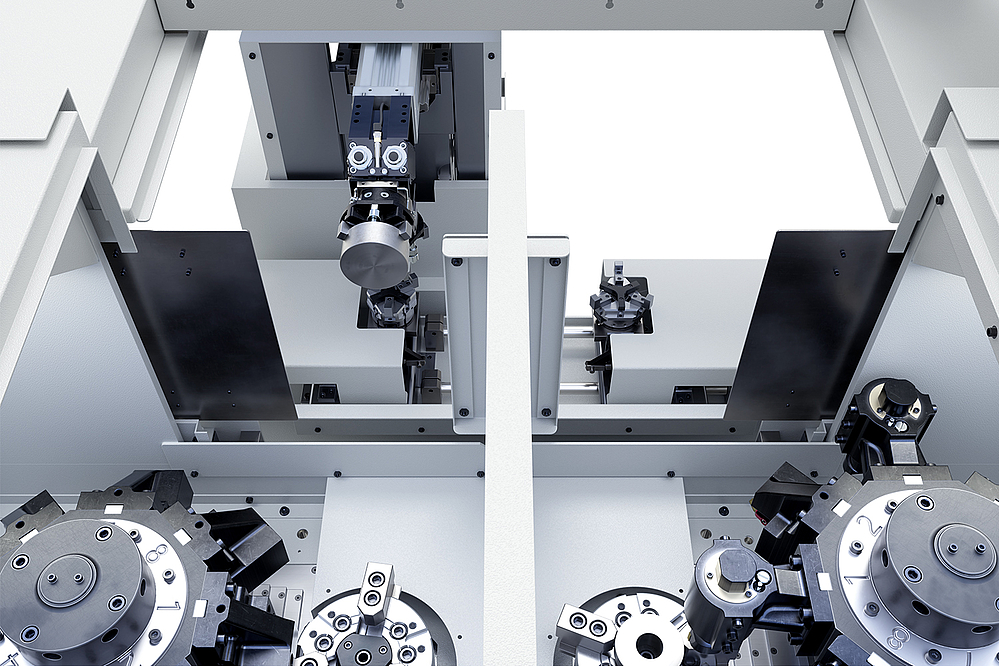

MSC 5 DUO 数控车床的内部视图,展示了创新的分体式床身概念,包括两个 A2-5 主轴单元(4,500 转/分)、两个 BMT 刀塔系统(每个系统有 8 个工位)以及伺服电机驱动的三轴龙门装载机,该装载机可在加工工位之间精确运送工件,最大限度地减少自动化生产中的非生产时间。
MSC 5 DUO 工作区配有两个高精度主轴、伺服控制刀塔系统和集成式三轴龙门装载机,可在批量生产中实现最高生产率

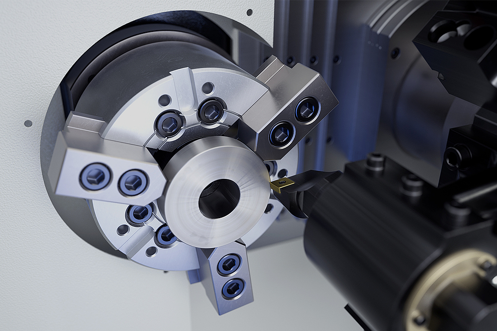

MSC 5 DUO 车床的主轴单元功能强大,配有 A2-5 主轴头、热优化轴承和皮带传动装置,可在 1,110 至 4,500 转/分的范围内提供恒定扭矩。
热稳定主轴,转速为 4,500 转/分钟,峰值功率为 9 千瓦,可完成要求苛刻的加工任务
功能强大的主轴,应用范围广泛
MSC 5 DUO 的主轴设计用途广泛:
  • 用于动态加工过程的最高转速为 4500 转/分钟
  • 主轴功率为 7.5 千瓦(连续运行)或 9 千瓦(最多 30 分钟)(可选:11 千瓦/13 千瓦
  • A2-5 主轴鼻端,用于夹持各种夹紧装置,直径最大 210 毫米(8 英寸)。
  • 在 1,110 至 4,500 转/分钟的转速范围内保持恒定扭矩,实现稳定的切割性能
热优化主轴轴承系统配有精密轴承,可确保最大同心度。带有主动温度监控功能的智能冷却概念可确保即使在连续运行的情况下也能保持稳定的加工条件。

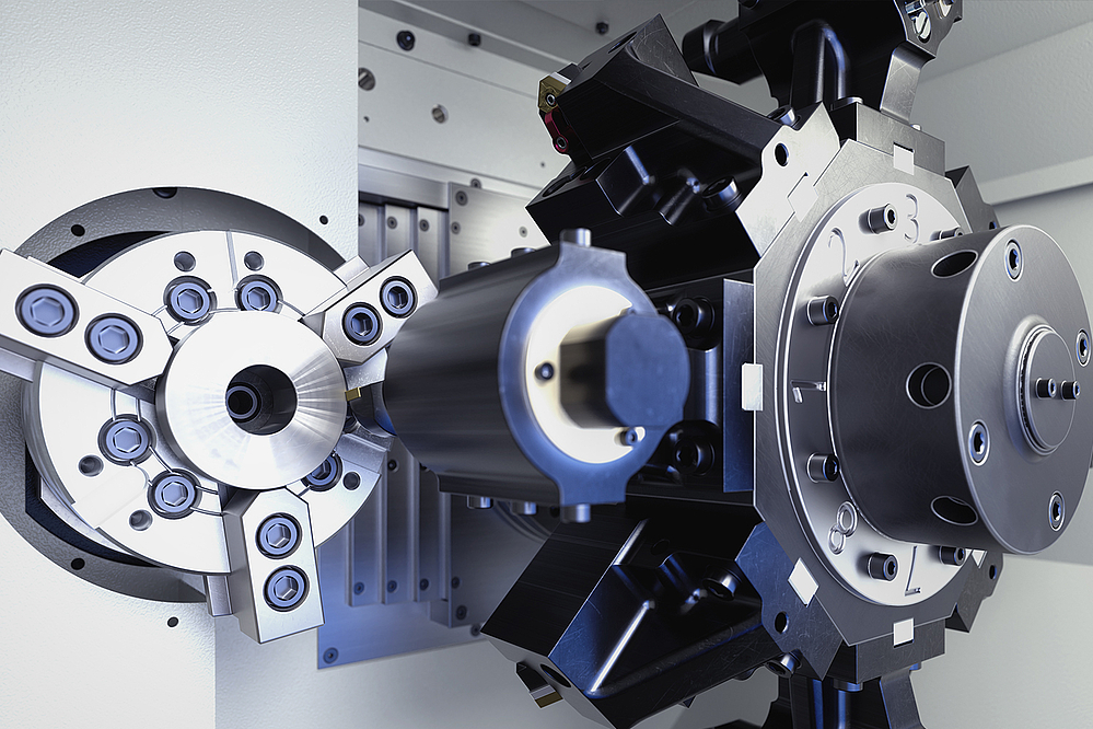

MSC 5 DUO 的精密伺服控制刀塔带有 BMT-55 接口,可容纳直径达 40 毫米的镗杆和刀柄为 25 x 25 毫米的外圆车刀。
高动态 BMT-55 刀塔,带 8 个工位,可实现快速刀具更换和最大的工艺灵活性
带伺服驱动装置的高动态刀塔
两个伺服控制刀塔是 MSC 5 DUO 的核心部件:
  • 8 个标准刀具位置
  • 高刚性 BMT-55 刀座接口
  • 可容纳直径达 40 毫米的镗杆进行内部加工
  • 刀柄为 25 x 25 毫米的刀具,用于外圆加工
  • 高动态分度,换刀时间短
  • 液压夹紧实现精确定位

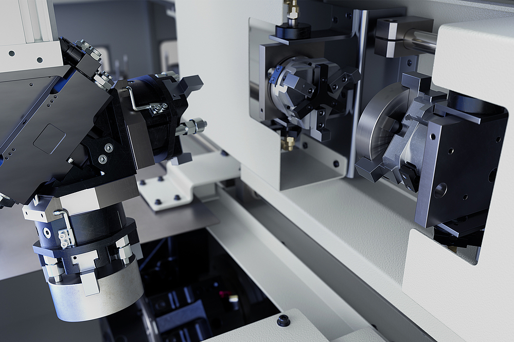

高效龙门装卸系统 尽量减少非生产时间

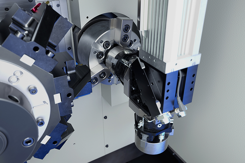

集成式三轴龙门装载系统
完全集成到机床控制系统中的三轴龙门式装载系统可自动装卸工件:
  • 快速上料/下料
  • 通过伺服电机轴实现精确的零件传送
  • 集成工件翻转装置,可从两侧进行完整加工
  • 可灵活配置工件托板,以适应不同的工件几何形状
  • 用于无人化生产的自动上下料系统

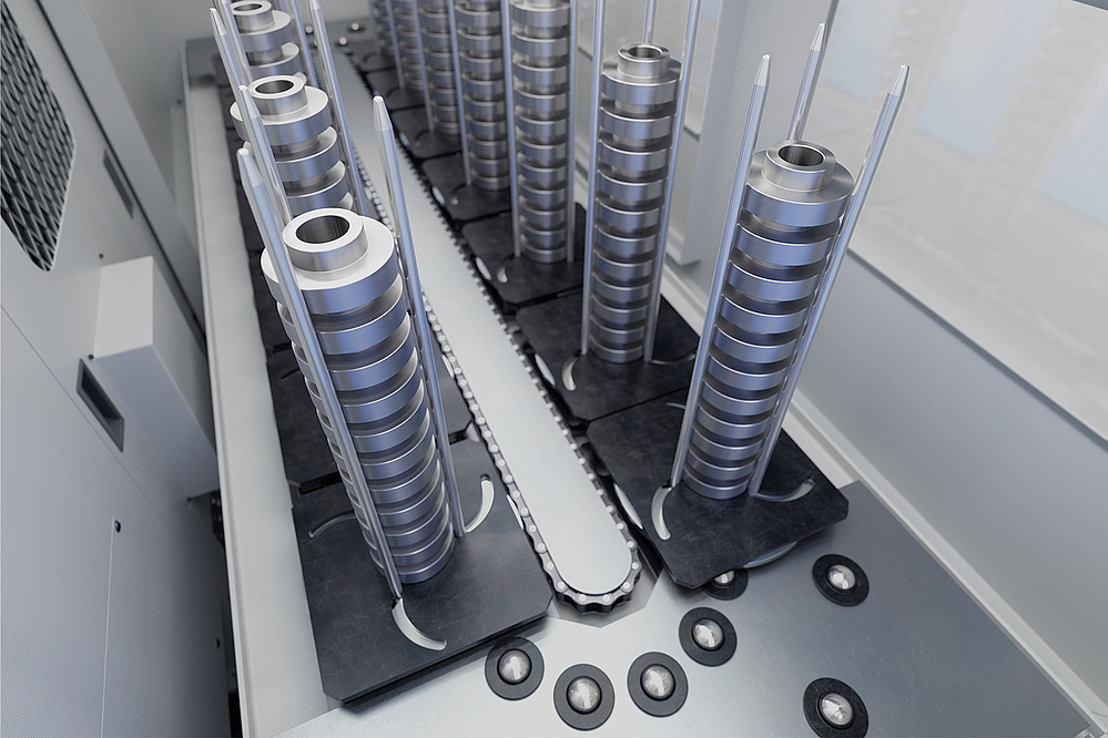

紧凑型堆垛存储系统
堆垛系统(堆垛机) 集成到机床中,用于堆垛毛坯件和成品件,节省了宝贵的空间,实现了自动化,无需额外空间。灵活的托盘系统可适应不同的工件几何形状。
MSC 5 DUO 的堆垛系统节省空间,配有灵活的托盘系统,适用于不同的工件几何形状,确保工件的自动进料和出料,无需额外空间。
毛坯件和成品件的紧凑型堆垛存储系统,可实现长时间的无人化生产。

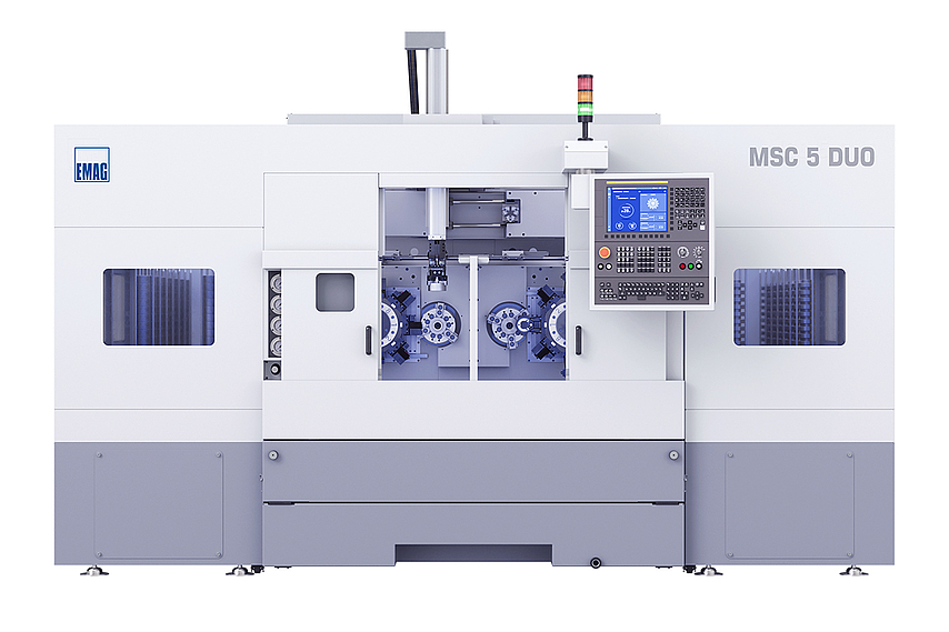

维护简单,停机时间最短
在设计 MSC 5 DUO 时,特别强调了维护的简便性:
  1. 维修组件易于接近,便于快速维护
  2. 符合人体工程学的正面刀具更换
  3. 控制单元故障诊断清晰,可快速排除故障
  4. 可以直接接触机械手系统
  5. 大型工作区门,用于更换刀具和重新加工零件
这些精心设计的细节最大限度地减少了维护工作的停机时间,提高了机床的可用性。
MSC 5 DUO 车床的前端开口较大,便于更换刀具,夹紧装置的最佳检修位置以及前期规划好的维护点,大大减少了安装和维护时间。
MSC 5 DUO 先进的无障碍设计理念,配有大型工作区门和符合人体工程学原理的维护点,可最大限度地减少停机时间
