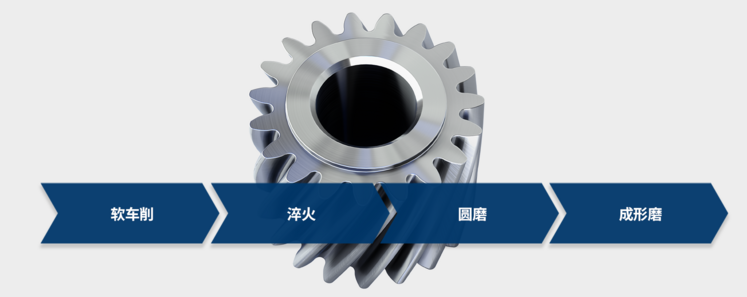

精密行星齿轮的制造工艺链
热处理前的软加工
  1. 软车削(VL 2):在毛坯料的车削加工过程中,将形成主要基准面(孔和端面)以及几何形状。
  2. 预齿加工(K 160):按照 DIN 3960/-62 或 ISO 1328 标准,将齿轮齿加工至 7 级质量等级
  3. 渗碳淬火:渗碳热处理可使表面硬度达到 HRC 60 ± 2,从而确保了延长使用寿命所必需的耐磨性。
热处理后的硬加工
  1. 内圆磨削(UG/VLC GT):孔和端面的硬加工为后续齿轮的硬精加工提供了关键的基准面。特别是基于VLC系列的硬车削与内圆磨削相结合的工艺,在此提供了巨大的附加值。 两侧的端面可在一次装夹中通过硬车削加工完成。内孔先进行预车削,然后通过磨削获得所需的孔质量(形状、位置和粗糙度)。
  2. 刮齿:热处理后的刮齿可获得符合或超过DIN 6级质量标准的最终齿形公差。

对于小模数的齿轮部件,采用一种替代性制造工艺可以实现特别经济的制造。该工艺是在淬火后直接从实心材料上进行齿轮磨削。由于小模数情况下淬透深度足以覆盖整个齿形,因此完全无需预齿加工。 因此,工艺流程简化为:
淬火前达到4级质量标准
虽然5级齿轮质量是该行业的入门标准,但人形型机器人领域的新兴应用越来越要求在淬火前达到4级质量。由于淬火通常会使齿轮质量下降一到两个等级,因此这一要求对于确保热处理后成品部件达到可靠的5级或更高质量至关重要。
