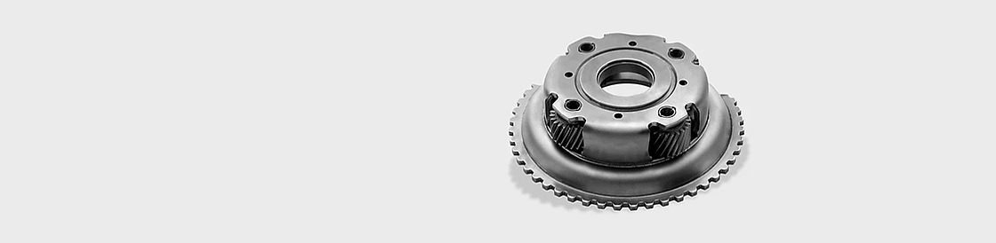

El principio de funcionamiento del reductor planetario se basa en la rotación de varios engranes planetarios alrededor de una rueda solar central, mientras que éstos engranan simultáneamente con un anillo interior (corona dentada). Esta configuración permite un diseño muy compacto y, al mismo tiempo, una excelente distribución de carga sobre varios flancos de diente que están en engrane de manera simultánea. De ello resulta una relación par–tamaño constructivo muy elevada, lo que hace que el reductor planetario sea ideal para aplicaciones con espacio de instalación limitado. La disposición simétrica garantiza, además, un balanceo inherente, lo que minimiza vibraciones y asegura un funcionamiento uniforme en todo el rango de velocidades.
Sección en corte transversal de un reductor planetario con rueda solar, planetarios, corona y eje de salida.
Sección transversal de un reductor planetario con los componentes marcados por colores: eje de salida, corona (anillo interior), ruedas planetarias y rueda solar central. La construcción compacta permite una elevada transmisión de par.
