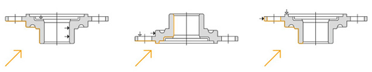

Mecanizado completo en 3 sujeciones:
OP 30OP 20OP 10
Acabado del contorno exterior
Acabado de la superficie plana
35 s
Biselado y torneado
Refrentado
Torneado contorno interior
Torneado de la superficie plana interior
34 s
Biselado y refrentado
Perforado
Biselado interior
34 s
