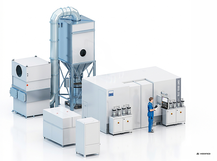

Los equipos cuentan con sensorística integrada para el monitoreo de proceso, que ya ha demostrado su eficacia en numerosas ocasiones en los procesos de recubrimiento de alta exigencia y relevancia para la seguridad de discos de freno. El alimentador de polvo, la fuente láser, la unidad de enfriamiento y el sistema de extracción están integrados como paquete completo en el concepto de la máquina.
Instalación de recubrimiento por láser EMAG ELC 1500 LMD con fuente láser, sistema de extracción, sistema de refrigeración y transporte de polvo integrados
Vista general de la EMAG ELC 1500 LMD para el recubrimiento láser de ejes y bielas. La instalación incluye fuente láser, unidad de refrigeración, transportador de polvo, sistema de aspiración con preseparador y panel de control.
