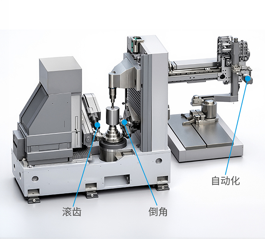

带集成倒角站的 CLC 200 HC 滚齿机的工艺示意图。滚齿和去毛刺在一次装夹中完成。
CLC 200 HC 带集成滚齿铣削和倒角加工站的示意图。该结构展示了固定式工件台、直接驱动的滚齿铣削头以及一次装夹下的倒角单元。

CLC 200 HC 的一个显著特点是将倒角和去毛刺工艺直接集成到滚齿加工过程中。滚齿加工在一侧进行,而另一侧则进行去毛刺和倒角。这两个工艺均使用相同的工件夹持装置,完全无需重新对中。
在第一道切削中,开始进行齿轮滚齿加工。与此同时,对工件底面进行去毛刺。滚刀退出后,对上齿面进行倒角。随后进行第二道滚齿切削,而倒角工序则在主加工时间内同步完成。
这种两步加工工艺确保了齿面侧向不会残留毛刺。在传统工艺中,正是这些微小的毛刺常常导致后续硬质精加工出现问题,因为它们在淬火后会导致砂轮或珩轮的磨损加剧。
