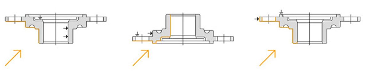

La lavorazione delle flange avviene in tre serraggi. A tal fine vengono interconnessi tre torni VL 2, mediante sistema di automazione a “L” o a “U” e ribaltatore. Lavorazione di flange con torni VL 2Il tornio VL 2 EMAG è progettato in modo ottimale per la lavorazione di flange ad alta precisione.Sistema di produzione per flange in tre serraggiI sistemi di produzione ad alto rendimento per flange richiedono torni in grado di soddisfare determinati requisiti. Con la serie VL Emag offre una gamma di torni adatti alla produzione di tali componenti.Linea di produzione VL per flangeIl design compatto consente tempi truciolo-truciolo ridotti. Rispetto ai torni orizzontali automatizzati si registra un aumento della produttività di circa il 15%.
Lavorazione completa in tre serraggi:
OP 30OP 20OP 10
Levigatura profilo esterno
Levigatura in piano
35 sec.
Smussatura e tornitura
della superficie
Tornitura del profilo interno
Tornitura in piano
34 sec.
Tornitura in piano
Smussatura e tornitura in piano
Foratura
Smussatura interna
34 sec.
