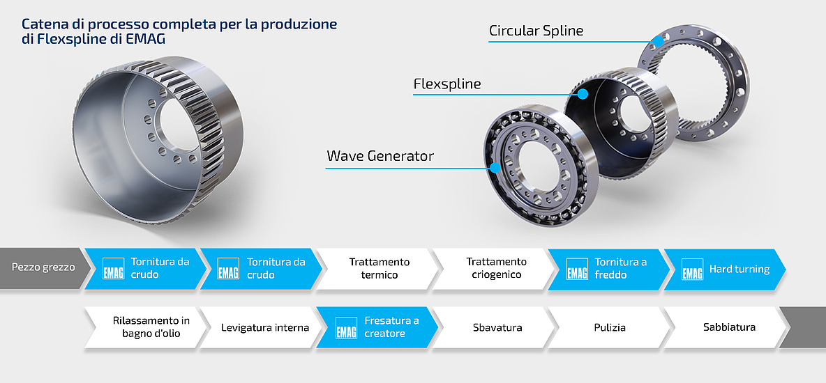

Catena di processo per la produzione di Flexspline
La produzione delle Flexspline avviene in una catena di processo a più fasi che comprende sia la lavorazione a freddo che la lavorazione dura. Ogni fase del processo deve essere coordinata in modo preciso per ottenere le qualità finali richieste.
1. Tornitura a freddo: sgrossatura della geometria del pezzo grezzo, finitura dei contorni prima del trattamento termico
2. Trattamento termico: tempra e rinvenimento ad alta temperaturatrattamento criogenico con azoto liquido e successivo rinvenimento a bassa temperatura
3. Tornitura a freddo: lavorazione di precisione dopo il trattamento termico, finitura delle superfici funzionali
4. Rilassamento in bagno d'olio: stabilizzazione termica e riduzione delle tensioni
5. Levigatura interna: finitura di alta precisione del foro interno come riferimento di serraggio per la dentatura
6. Fresatura a creatore: lavorazione della dentatura
7. Sbavatura: rimozione delle sbavature di lavorazione dai bordi dei denti
8. Pulizia: pulizia industriale dei componenti
Il diagramma di processo mostra la produzione di Flexspline: tornitura a caldo, tempra, criogenizzazione, tornitura a freddo, ondulazione, fresatura a creatore, sbavatura, pulizia, sabbiatura
Catena di processo completa per la produzione di Flexspline di EMAG. Dodici fasi dal grezzo al componente finito
