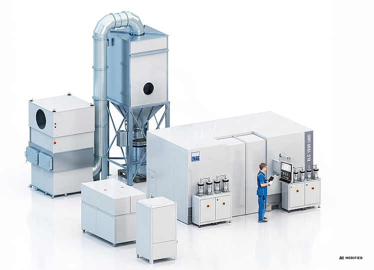

EMAG ELC 1500 LMD 레이저 코팅 설비
모든 주변 장치(레이저 소스, 냉각 장치, 분말 이송기 및 프리세퍼레이터가 장착된 배기 시스템)를 갖춘 EMAG ELC 1500 LMD의 턴키 방식 통합 시스템 구성

ELC 1500 LMD 및 ELC 2700 LMD – 최대 2.7미터 길이의 롤 코팅
EMAG ELC LMD 시리즈는 길고 회전 대칭 공작물의 코팅을 위해 특별히 개발되었습니다. 기계 구조는 구동 장치가 장착된 스핀들 베이스, 전기식 카운터 스핀들, 그리고 공정 광학 장치를 위한 고정밀 위치 결정 시스템을 기반으로 합니다. 분말 또는 와이어 공급 장치, 레이저 소스, 냉각 장치 및 배출 시스템은 시스템 설계에 완벽하게 통합되어 있습니다.
ELC LMD 시리즈의 기술 사양:
매개변수ELC 1500 LMDELC 2700 LMD
소재 길이(최대)1,500 mm2,700 mm
소재 직경(최대)1,000 mm1,000 mm
소재 무게(최대)2,000 kg2,000 kg
필터분말 또는 와이어분말 또는 와이어
이 기계 플랫폼은 인쇄 및 제지 산업에서 일반적으로 사용되는 압연 롤러의 치수 범위를 포괄합니다. 특수 치수의 경우, EMAG은 요청에 따라 응용 분야별 맞춤형 솔루션을 개발합니다.
