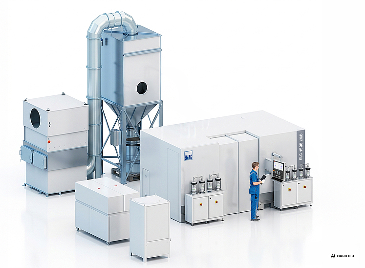

이 설비는 공정 모니터링을 위한 통합 센서 시스템을 갖추고 있으며, 이는 브레이크 디스크의 까다롭고 안전성이 중요한 전착 공정에서 이미 그 성능을 입증한 바 있습니다. 분말 이송기, 레이저 소스, 냉각 장치 및 배기 시스템은 일체형 패키지로 장비 컨셉에 통합되어 있습니다.
통합 레이저 소스, 배출 시스템, 냉각 시스템 및 분말 이송 장치를 갖춘 EMAG ELC 1500 LMD 레이저 전착 설비
샤프트 및 피스톤 로드의 레이저 전착을 위한 EMAG ELC 1500 LMD의 전체 모습. 이 설비는 레이저 소스, 냉각 장치, 분말 이송기, 프리세퍼터가 장착된 배기 시스템 및 조작 패널로 구성되어 있습니다.
