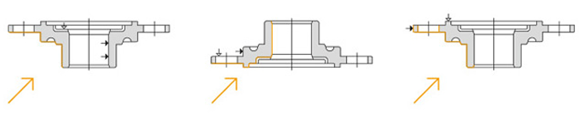

3회의 클램핑으로 완전 가공
OP 30OP 20OP 10
심플한 외부 모서리
심플한 단면
35초
챔퍼링 및 선삭
단면 선삭
내부 모서리 선삭
내부 단면 선삭
34초
단면 선삭
챔퍼링 및 단면 선삭
드릴링
내부 챔퍼링
34초
