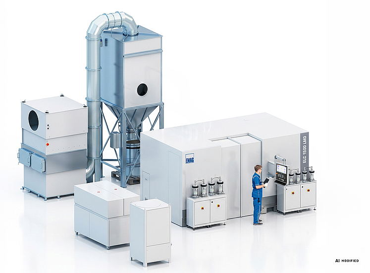

Installation de revêtement laser EMAG ELC 1500 LMD avec source laser, aspiration, refroidissement et transport de poudre intégrés
Vue d'ensemble de l'EMAG ELC 1500 LMD pour le revêtement laser d'arbres et de tiges de piston. L'installation comprend une source laser, une unité de refroidissement, un convoyeur de poudre, un système d'aspiration avec pré-séparateur et un panneau de commande.
