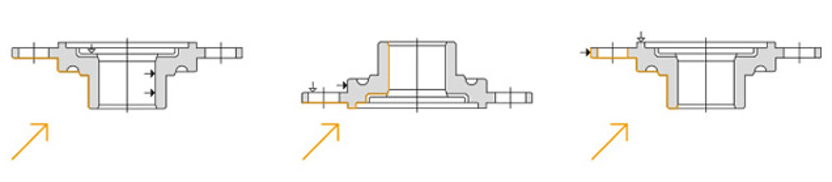

Usinage complet en trois serrages :
OP 30OP 20OP 10
Contour, extérieur
Contour, Surface plane
35 sec.
Chanfreinage et tournage
surfaçage
Tournage intérieur
Tournage surface plane intérieure
34 sec.
Chanfreinage et surfaçage
Perçage
Chanfreinage intérieur
34 sec.
