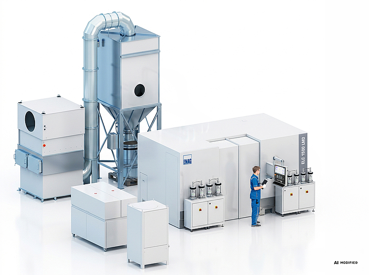

Installation de revêtement laser EMAG ELC 1500 LMD
Présentation de l'EMAG ELC 1500 LMD avec tous ses composants périphériques : source laser, unité de refroidissement, convoyeur de poudre et système d'aspiration avec pré-séparateur, le tout sous forme de système clé en main

ELC 1500 LMD et ELC 2700 LMD – revêtement de cylindres jusqu'à 2,7 mètres
La série EMAG ELC LMD a été spécialement conçue pour le revêtement de pièces longues à symétrie de révolution. La structure de la machine repose sur une poupée motrice, une contre-poupée électrique et un système de positionnement de haute précision pour l'optique de processus. L'alimentation en poudre ou en fil, la source laser, l'unité de refroidissement et l'aspiration sont entièrement intégrées au concept de l'installation.
Caractéristiques techniques de la série ELC LMD :
ParamètresELC 1500 LMDELC 2700 LMD
Longueur maximale de la pièce1,500 mm2,700 mm
Diamètre max. de la pièce1,000 mm1,000 mm
Poids max. de la pièce2,000 kg2,000 kg
Matériau d'apportPoudre ou filPoudre ou fil
Cette plateforme de machines couvre la gamme de dimensions typiques des rouleaux de presse dans l'industrie de l'imprimerie et du papier. Pour les dimensions spéciales, EMAG développe des solutions spécifiques à l'application sur demande.
