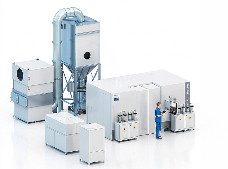

EMAG ELC 1500 LMD Laserbeschichtungsanlage
Darstellung der EMAG ELC 1500 LMD mit allen Peripheriekomponenten: Laserquelle, Kühleinheit, Pulverförderer und Absaugsystem mit Vorabscheider als schlüsselfertiges Gesamtsystem

Die EMAG ELC LMD-Baureihe wurde gezielt für die Beschichtung langer, rotationssymmetrischer Werkstücke entwickelt. Der Maschinenaufbau basiert auf einem Spindelstock mit Antrieb, einer elektrischen Gegenspitze und einem hochpräzisen Positioniersystem für die Prozessoptik. Pulver- oder Drahtzuführung, Laserquelle, Kühleinheit und Absaugung sind vollständig in das Anlagenkonzept integriert.
Technische Daten der ELC LMD Baureihe:
ParameterELC 1500 LMDELC 2700 LMD
Werkstücklänge max. 1.500 mm 2.700 mm
Werkstückdurchmesser max. 1.000 mm 1.000 mm
Werkstückgewicht max. 2.000 kg 2.000 kg
Zusatzwerkstoff Pulver oder Draht Pulver oder Draht
Diese Maschinenplattform deckt das typische Abmessungsspektrum von Presswalzen in der Druck- und Papierindustrie ab. Für Sonderabmessungen entwickelt EMAG anwendungsspezifische Lösungen auf Anfrage.
