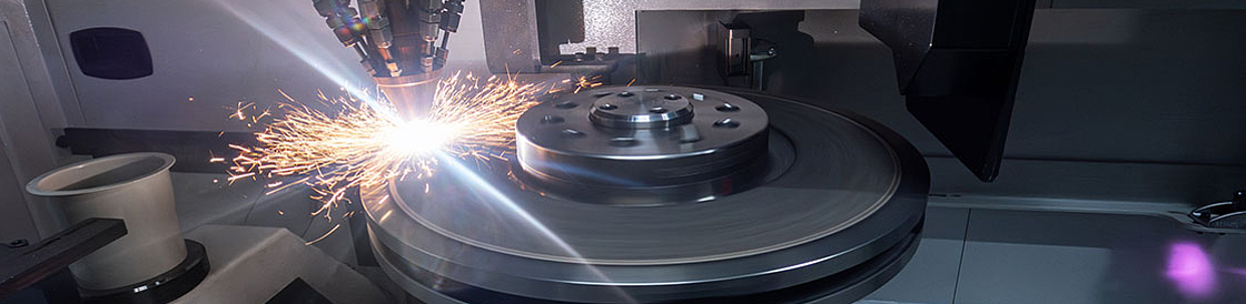

Hochpräzise Laserbeschichtung einer Bremsscheibe mit der ELC 450 LMD. Der Laserbeschichtungsprozess erzeugt charakteristische Funken beim Auftragen der Verschleißschicht, die für die Euro-7-Konformität und eine verlängerte Lebensdauer sorgt.
Laserauftragschweißen einer Bremsscheibe mit der ELC 450 LMD Maschine von EMAG während des Beschichtungsprozesses
