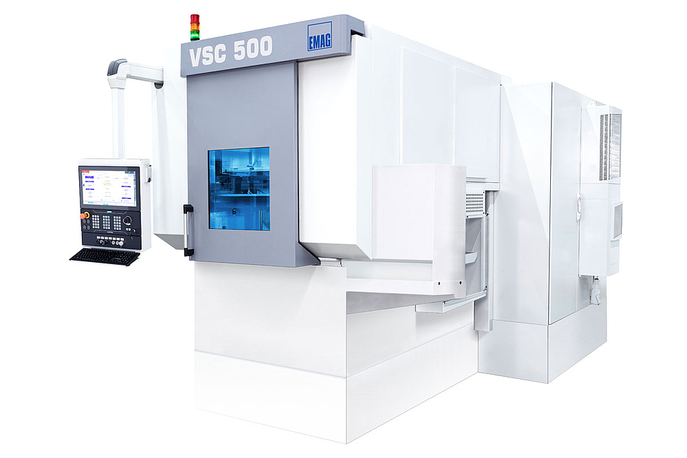

VSC 500
  • 최대 공작물 직경: 500 mm | 19.5 in
  • 최대 공작물 길이: 200 mm | 8 in
  • 척 최대 직경: 500 mm | 19.5 in
고부하 가공을 위한 자동화 선반
대형 고부하의 가공물을 가공할 시, 수평형 선반의 경우에는 수동로딩에는 매우 많은 시간이 소모되며  갠트리 로더를 사용할 경우에는 많은 비용 문제가 발생한다.
VSC 500 선반의 장점은  이러한 대형 가공물의 가공시에 특히 빛을 발휘한다. 그리고 이러한 가공물에 선삭 뿐만 아니라 드릴/보링, 카운터 셩크, 리밍, 밀링,키홈 그리고 다른 가공이 추가 될때는 더욱 그렇다.    VSC 500 선반은 한대에서 추가 가공을 포함 전체 가공이 가능하다.
대형 가공물의 고부하 가공을 위한 자동화 된 VSC 500 선반
VSC 500 선반은 강성있는 구조와 71 kW 의 파워와 최대 750 Nm 의 토오크를 가진 메인 드라이브로 특징이 잘 나타난다.
또한 VSC 500 선반은 매우 컴팩트한 구조를 가지고 있다: 장비는 길이 4 m, 폭 1.96m 로 되어 있어 단지 8 m2 의 면적만 필요하다.
장비 전면부의 벽은 영구적으로 고정되어 있어 선삭과 드릴 / 밀링 Tool 을 장착하는 고강성의 12-station 터렛이 탑재된다.
이점 VSC 500
  • 모든 설비는 픽업 스핀들을 이용하여 공작물을 스스로 로딩하는 하나의 프로덕션 셀 입니다
  • 짧은 가공중 이송시간 및 짧은 소재 취급 시간
  • 다목적 생산 툴: 선삭, 드릴링, 밀링, 연삭 외 기타 공정
  • 공구는 고정 되어 있고 공작물이 이동하면서 가공 되는 방식
  • 공구가 공작물 아래에 위치 하기 때문에 칩이 중력에 의해 배출되는 이상적인 조건
  • 주축을 구성하는 Z축에 유정압 가이드웨이를 탑재하여, 열처리전,후에 관계없이 소재의 가공 품질이 매우 뛰어나며, 툴 라이프도 매우 뛰어남
  • 정도에 영향을 주는 설비의 모든 부분에 해대 수냉식 냉각 채택
  • 가공 영역이 다른 부분과 완전히 차단되어, 안전하고 마모에 강하며 보전이 필요 없음
  • VSC 에서는 주축과 툴이 칩 배출에 이상적으로 배치 되어 있기 때문에 건식 가공이 용이합니다
