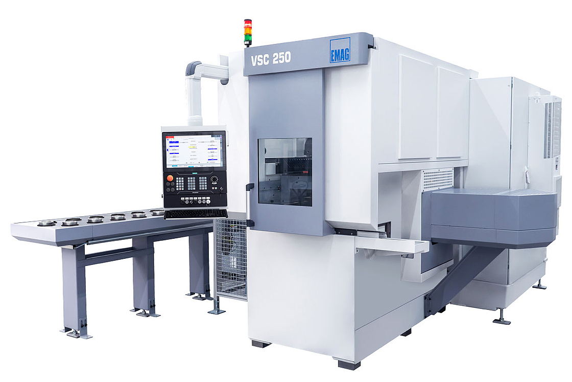

플랜지 타입의 가공물에 대한 고 생산성의 수직형 씨엔씨 선반
만일 수직형  씨엔씨 선반에서  메인 스핀들이  픽업용 암(Arm) 처럼  이송거리를  돌아다니면서  소재를 픽업하고  가공이 된 소재를 다시 언로딩 하고 심지어는 가공  도중에도 이러한 동작을 실현 한다면  사용자에게 어떠한 장점이 있을까요?
정답은 분명합니다. :여러분은  모든 응용 분야에 대해서 실질적으로  엄청난 시간을 절약 하실 수 있습니다. 즉, 많은 수의 공정이 하나의  컴팩트한 공정으로  조합 될  수 있습니다.
이것이야 말로 씨엔씨 선반의 가장 중요한 핵심입니다.
즉 픽업 스핀들을 가진 다기능의 오버헤드형 슬라이드 입니다. 이 슬라이드는 집약적인 워크 스핀들을 조합하고 모든 동작을 수행하는 Quill을 가지고 있습니다.  VSC250선반은 최고의 내구성, 고속의 이송 속도 그리고 짧은 이송거리 그리고 집약형 냉각 시스템은  고정도, 고생산성 그리고 짧은 아이들 타임을 보증합니다.
씨엔씨 선반 VSC250: 수직 선반 + 자동화 + 측정
가공 + 자동화 + 측정: VSC 250 씨엔씨 선반은 개별적인 가공에 적합합니다.
수직형 VSC 250 씨엔씨 선반은 픽업 스테이션과 가공 영역 사이를 가능한 최단거리로 이동하도록 설계되어 있습니다. 그럼으로써 아이들 타임을 최소화 하도록 하였습니다. 장비의 Base 는 MINERALIT® 구조이며, 이중 벽 타입의 구조는 최대한의 댐핑 및 뛰어난 열 저항을 가져옵니다. 이러한 기술집약적인 모델의 씨엔씨 선반은 개별적이고 고객의 기호에 맞는 생산을 가능토록 최적화 되어 있습니다.
또한 다양한 형태의 자동화가 가능하여 가공 시스템에서 장비의 집약화가 가능하도록 되어 있습니다.
이점 VSC 250
  • 모든 설비는 픽업 스핀들을 이용하여 공작물을 스스로 로딩하는 하나의 프로덕션 셀 입니다
  • 짧은 가공중 이송시간 및 짧은 소재 취급 시간
  • 다목적 생산 툴: 선삭, 드릴링, 밀링, 연삭 외 기타 공정
  • 공구는 고정 되어 있고 공작물이 이동하면서 가공 되는 방식
  • 공구가 공작물 아래에 위치 하기 때문에 칩이 중력에 의해 배출되는 이상적인 조건
  • 주축을 구성하는 Z축에 유정압 가이드웨이를 탑재하여, 열처리전,후에 관계없이 소재의 가공 품질이 매우 뛰어나며, 툴 라이프도 매우 뛰어남
  • 정도에 영향을 주는 설비의 모든 부분에 수냉식 냉각 채택
  • 가공 영역이 다른 부분과 완전히 차단되어, 안전하고 마모에 강하며 보전이 필요 없음
  • VSC 에서는 주축과 툴이 칩 배출에 이상적으로 배치 되어 있기 때문에 건식 가공이 용이합니다

기술 데이터
최대 공작물 직경
250 mm
10 in
최대 공작물 길이
175 mm
7 in
척 최대 직경
315 mm
12.5 in
최대 공작물 직경 mm
250
10
최대 공작물 길이 mm
175
7
척 최대 직경 mm
315
12.5
스윙 직경 mm
350
14
X-축 이송 mm
745
29.5
Y-축 이송 mm
300
12
