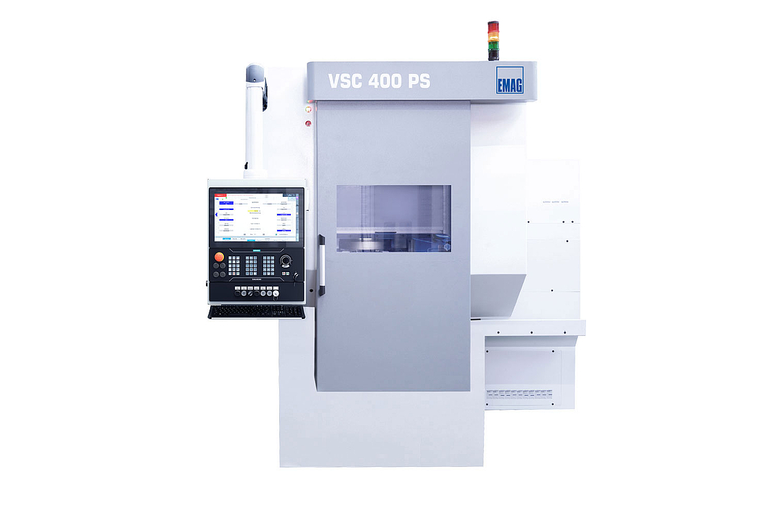

창성식 기어 연삭기 VSC 400 PS: 치절 가공과 선삭 가공의 완벽한 결합
빠르고 정밀하며 간단한 조작: 내치기어와 외치기어를 제조할 때 공작 기계 VSC 400 PS를 사용하면 치절 가공이 고도로 효율적인 공정이 됩니다.
VSC 400 PS 스카이빙 머신
이것은 고성능 공구 컨셉트로 인해 가능합니다: VSC 400 PS 에서는 최대 네 개까지의 파워 스카이빙 툴을 두 개의 스핀들에 장착할 수 있습니다. 그 외에 최대 여섯 개의 선삭 공구도 장착됩니다. 이를 기반으로 하여 단 한 번의 공작물 클램핑으로 다양한 결합 공정을 조합할 수 있습니다:
제1 버전: 황삭 가공(예를 들어, 인덱스 인서트 툴) 및 정삭 가공(예를 들어, 초경합금 공구 사용)이 빠르게 연속적으로 실행됩니다.
제2 버전: 최대 네 개의 공구를 이용하여 4개의 내치 기어와 외치 기어를 가공합니다.
제3 버전: 선삭과 치절을 한번의 클램핑으로 가공 하므로 높은 수준의 동심도를 빠른 속도로 달성 할 수 있습니다.
조작이 간단하므로 치절 가공 시 생산성이 향상됩니다
그 외에도 운전자의 작업을 상당히 단순하게 해주는, 스카이빙 설비의 직관적인 사용자 인터페이스는 상당한 의미를 지니고 있습니다.  운전자는 부품의 원하는 기어값, 공구 데이터시트에 기재된 값 및 절삭 값만을 입력합니다. 그 나머지는 공작 기계가 처리합니다. 이 공작 기계는 치절 가공의 가공 프로그램 전체를 스스로 계산합니다.
EMAG의 스카이빙 설비는 품질로 고객을 매료합니다
그 외에도, 메인 및 밀링 스핀들에 있는 다이렉트 드라이브 덕분에 축이 치절 가공 중 완벽하게 동기화됩니다. 또한 견고하게 설계된 B-축 덕분에 매우 다양한 축 교차각이, 즉 치절 가공 시 공구의 다양한 설정 각도가 허용됩니다. 일반적으로 타 설비에서는 교차각의 범의가15도와 25도 인데 반해, EMAG은 약 45도의 각도로도 치절 가공이 실행되도록 하였습니다.
이점 VSC 400 PS
  • 최대 네 개의 치절 공구와 최대 여섯 개의 선삭 공구를 이용한 복합가공
  • 한 번의 클램핑으로 여러 공정을  실행하므로 정도 향상(위치 공차)
  • 동일한 클램핑으로 기어의 디버링 가능
  •  가변적인 축 교차각을 위한 견고한 (고성능 축) B-축
  • 최대 진동 감쇠를 위한, Z-축의 유정압 가이드
  • 폐쇄형 파워플로우를 통한  높은 정밀도 보장
