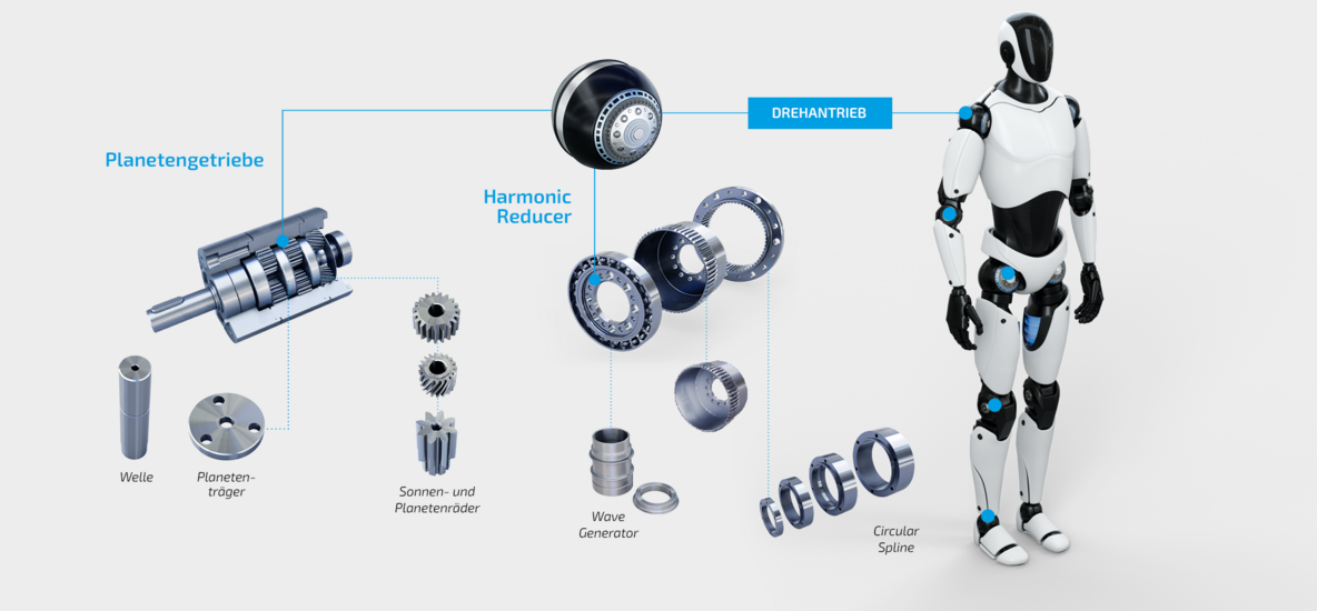

Aktuelle humanoide Roboter benötigen mindestens 14 Rotationsaktuatoren, die auf die wesentlichen Gelenke verteilt sind: drei Einheiten in jeder Schulterpartie für die komplexen Armbewegungen, je eine Einheit an den Ellbogengelenken, zwei Einheiten in der Hüftregion für Rotation und seitliche Neigung sowie weitere Einheiten an den Kniegelenken der Beine. Mit zunehmender Entwicklung hin zu feinmotorischen Fähigkeiten der Hände und komplexeren Fußgelenken steigt diese Zahl kontinuierlich an.
Humanoider Roboter mit Planetengetrieben an allen Hauptgelenken. Detailansichten der Rotationsaktuatoren.
Humanoider Roboter mit 14 Rotationsaktuatoren an Schulter-, Ellbogen-, Hüft- und Kniegelenken. Die Detailansichten zeigen Planetengetriebe und Wellgetrieben als Antriebskomponenten.

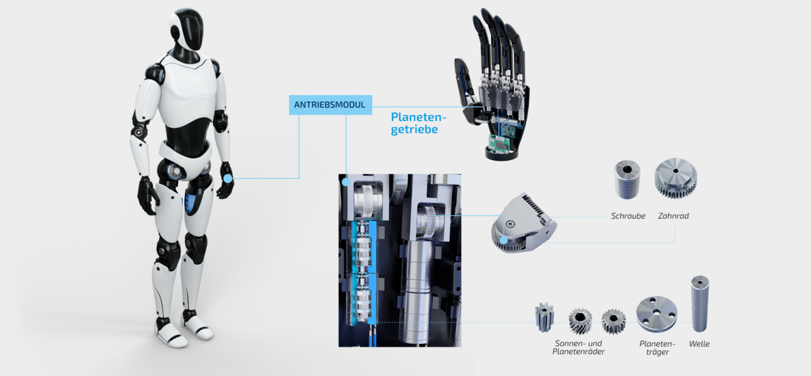

Die Greiferhände humanoider Roboter stellen einen besonders interessanten Anwendungsfall dar. Diese kompakten Mechanismen nutzen häufig miniaturisierte Planentengetriebe in Kombination mit Hohlwellenmotoren, oder Kugelgewindetrieben, um die für Manipulationsaufgaben erforderliche Feinmotorik zu erreichen.
Roboterhand mit Antriebsmodul und Getriebekomponenten für Fingerbewegung
Aufbau einer Greiferhand mit Antriebskomponenten: Hohlwellenmotor und Planetengetriebe

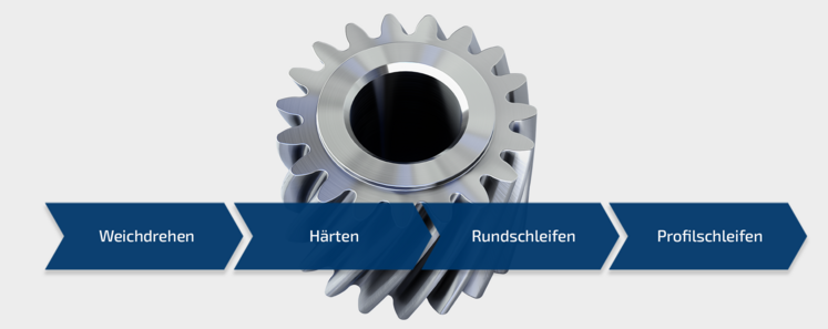

Alternativer Fertigungsprozess: Schleifen aus dem Vollen
Verzahnte Bauteile mit kleinen Modulen lassen sich durch einen alternativen Fertigungsprozess besonders kostengünstig herstellen. Dabei wird die Verzahnung nach dem Härten direkt aus dem vollen Material geschliffen. Das Vorverzahnen entfällt vollständig, da die Einhärtetiefe bei kleinen Modulen ausreicht, um die gesamte Zahngeometrie abzudecken. Die Prozesskette verkürzt sich damit auf:
Erreichen der Qualitätsklasse 4 vor dem Härten
Während Verzahnungsqualität der Klasse 5 die Einstiegsschwelle der Branche darstellt, fordern aufkommende Anwendungen in der humanoiden Robotik zunehmend Qualitätsklasse 4 vor dem Härteprozess. Da das Härten die Verzahnungsqualität typischerweise um ein bis zwei Klassen verschlechtert, ist diese Vorgabe entscheidend, um nach der Wärmebehandlung eine zuverlässige Klasse 5 oder besser am fertigen Bauteil sicherzustellen.
