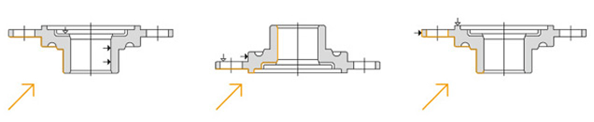

Die Bearbeitung der Flansche erfolgt in drei Aufspannungen. Dafür werden z.B. drei VL 2 Drehmaschinen per L- / U-Automation und Wender verkettet.
Komplettbearbeitung in drei Aufspannungen:
| OP 30 | OP 20 | OP 10 |
| Schlichten, Außenkontur Schlichten, Planfläche 35 sec. | Fasen und Drehen Plandrehen Drehen Innenkontur Drehen innen Planfläche 34 sec. | Drehen Planfläche Fasen und Plandrehen Bohren Fasen innen 34 sec. |
Fertigungssystem für Flansche mit VL-Drehmaschinen.
Flansche werden in drei Aufspannungen gefertigt.
